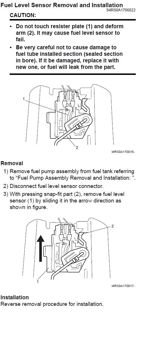

Inden du begynder selv at rode med det vil jeg da lige høre om den har gået over 100k hvis ikke så er det da bare at smutte ned til den nærmeste forhandler og få dem til at fikse det på garantien, men hvis du stadig gerne selv vil, så er her udsnittet om \"Fuel Level Sensor\" fra værkstedshåndbogen.
