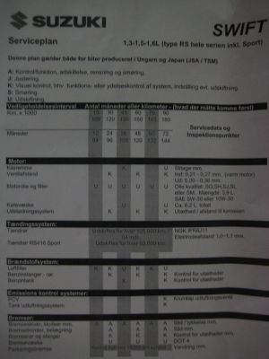

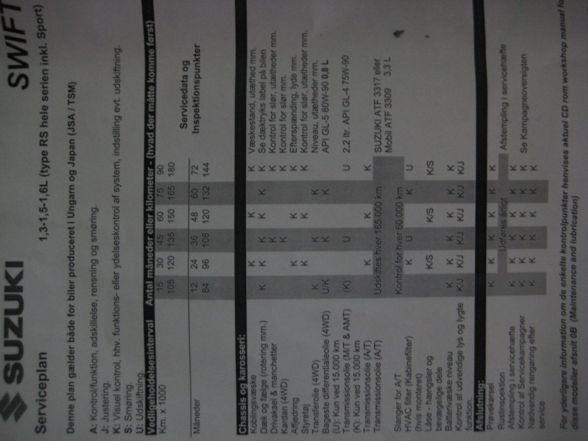

hey gutter og gutinder
Har prøvet at tage et billede af serviceplanen... Håber i kan bruge det

Det var genialt, lige hvad der blev efterspurgt smilie godt "arbejde" smilie

Kanont.. Tusind tak for hjælpen smilie
8. feb 2009 07:15
Det var skam så lidt Kunz... håber det er til at se hvad der står på skemaet
8. feb 2009 11:36
Det er helt fint smilie
