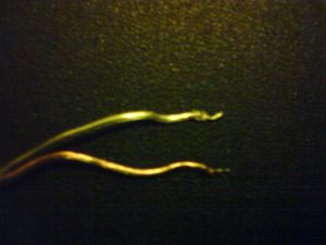

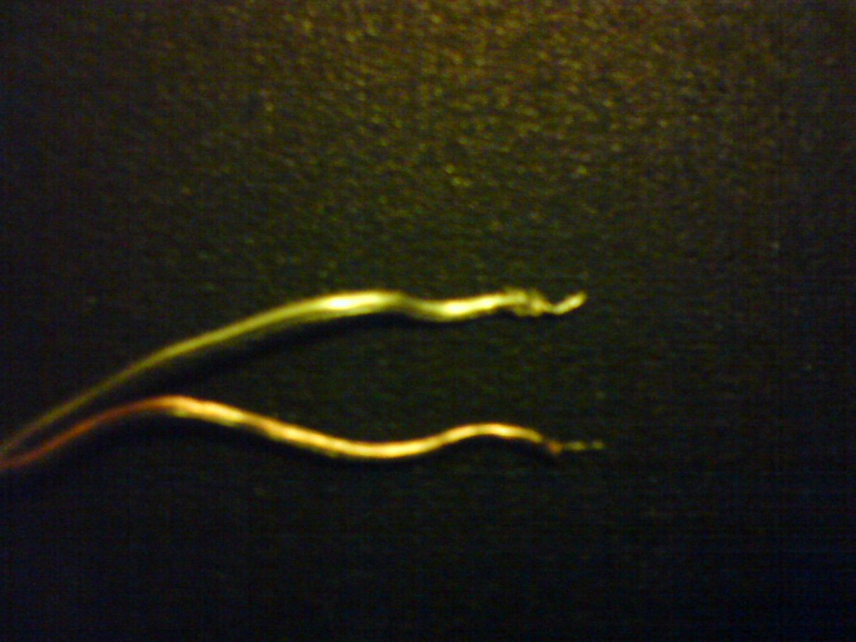

 At klemme dem ind holder ikke i længden. Så afisoler et lille stykke af de ledninger de skal loddes på og så bagefter krympeflex på eller alternativt isolerbånd så der ikke kommer vand og fugt ind og ødelægger ledningerne
). Det er ikke så svært så det er bare at klø på
