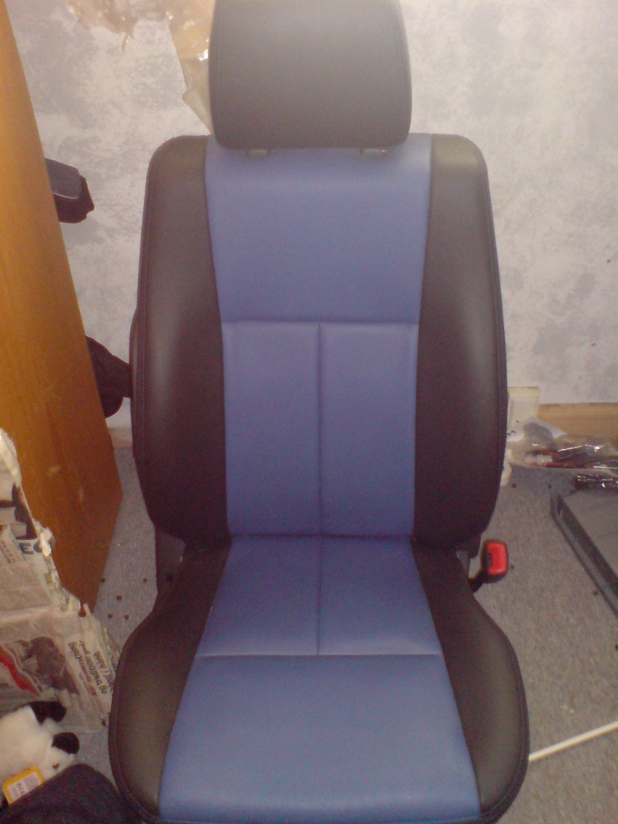

Jeg har jo købt nogle rigtig fede originale forstole, som er betrukket med læder til min swiffer, og de skal jo så byttes ud med dem som sidder i fra fabrikken.

ja, det er som Madsen skriver... lyder cool med Ko i stuen - hvilke farve osv er det? Skal vi snart se nogle pics?

Det er jo Thomas' lækre sæder... men mon ikke der er råd nok nu? Vi forventer de er klar til i aften smilie

hvor har du fået betrukket sæderne henne, og til ca. hvilken pris
10. okt 2008 12:24
Jeg har købt dem brugt ved Sune her fra clubben, fordi han selv har fået sportssæder med læder og skærme i nakkestøtterne smilie
