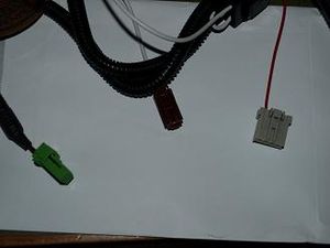

Har ligget med hovedet nedad for at montere tågelygter - fandt ikke stik, før det blev mørkt.
Det grønne stik skal i tågelygte-knappen (tænd/sluk)
Men hvor finder jeg partneren til det brune (sort på billedet) og det grå ?
Og lige et ? mere:
Skal relæet føres ud i motor-rummet eller er det OK at sætte det fast inde i kabinen ?
