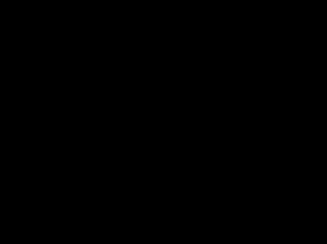

23. sep 2007 20:08
på billedet..
A = Den der laver konstant klik-lyd
B = Metalrør der går ind i kabinen
Jeg kom til at binde A fast til B med en ledningstrips så fik jeg lyden. Prøvede alt andet end at flytte A væk fra B men uden held. Jeg han ikke huske hvorfor jeg kom til at fjerne A fra B men efter det forsvandt lyden siden. For at være sikker på det var det som lavede lyden fik jeg sat A til B igen og ja så kom klik klik klik igen især når motoren er varm.
Der kan selfølgelig være mange andre grund til men "in my case" var det den som gav problemet.

Kanon det må jeg kigge på i morgen... tror egentlig jeg har lært at leve med det, men det kunne da være rart at slippe for...

Skriv når du har kigget på det smilie Jeg håber det hjælper. Hvis ikke dit A er bundet fast til B men der er alligevel klik lyd så prøv at få A til at sidde alene altså uden at kunne komme i kontakt med andre dele/rør

Så er der ikke mere klikken her.... Rigtigt nok så var "A" sat fast med en strips til metalrøret "A" er nu flyttet til en ny en slange med en ny strips og trives godt med dette smilie

Bare til information, nu hvor I har flyttet A fra nogle jernrør og muligvis ned på nogle slanger af gummi skal i jo være opmærksom på at vibrationerne højst sandsynligt er der, men nu kan man bare ikke hører dem. Har set en Swift hvor A var monteret på en af gummislangerne med en strips og gummislangen var næsten gnavet helt over. Bare så man er lidt opmærksom på det problem der kan opstå.. Har selv A monteret på jernrøret hvor I havde det før. smilie
