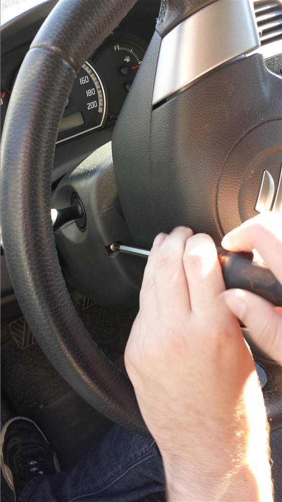

Først løsnes den skrue der sidder på begge sider af rettet

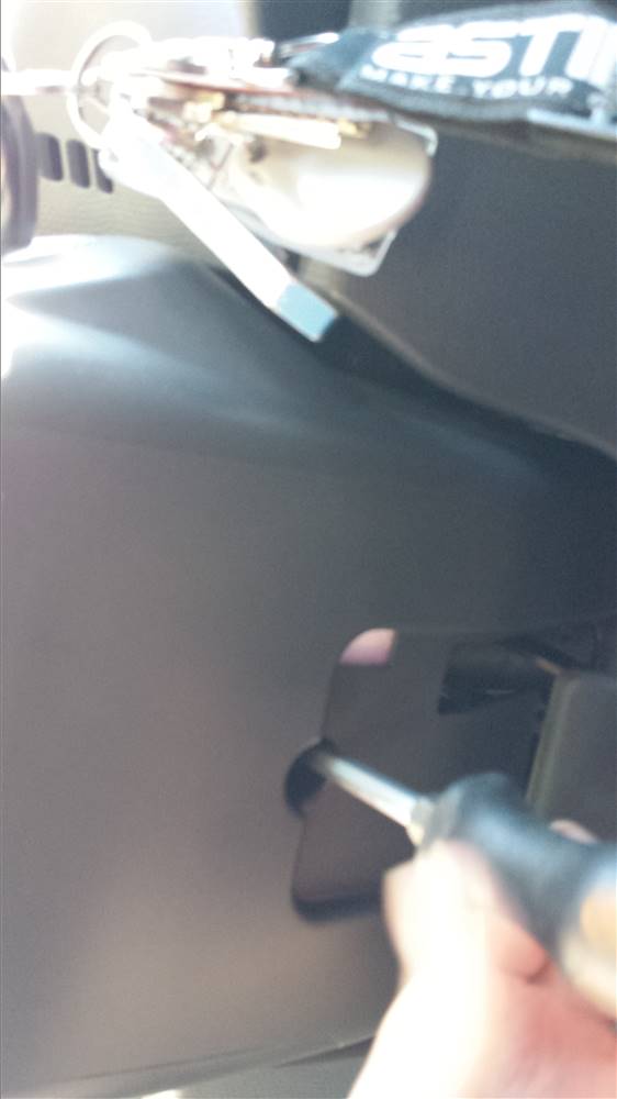

Under rettet sidder der også en skrue .... den tages også ud og under kappen fjernes

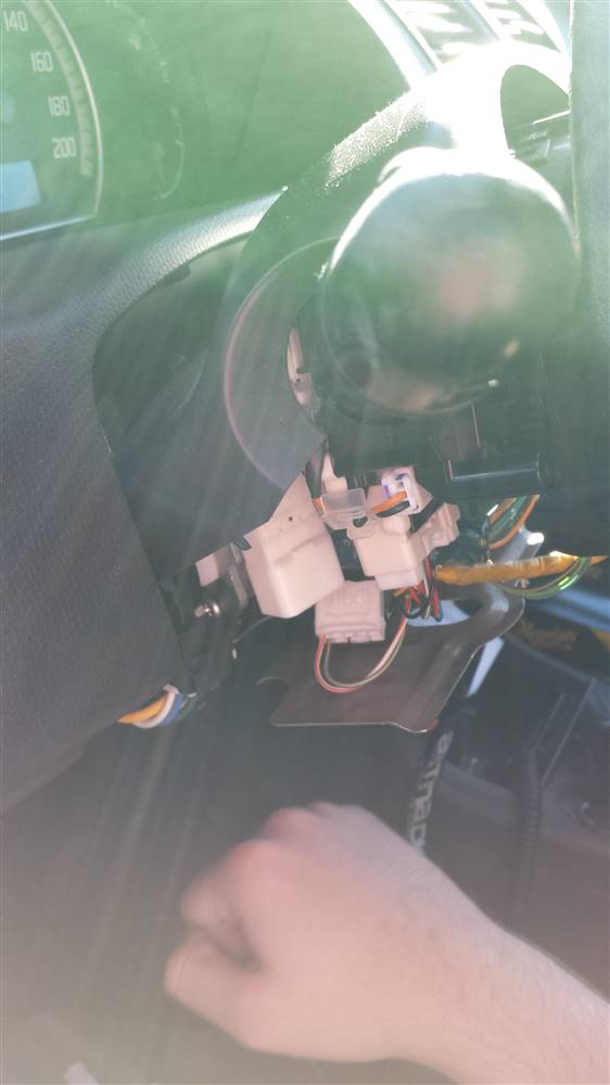

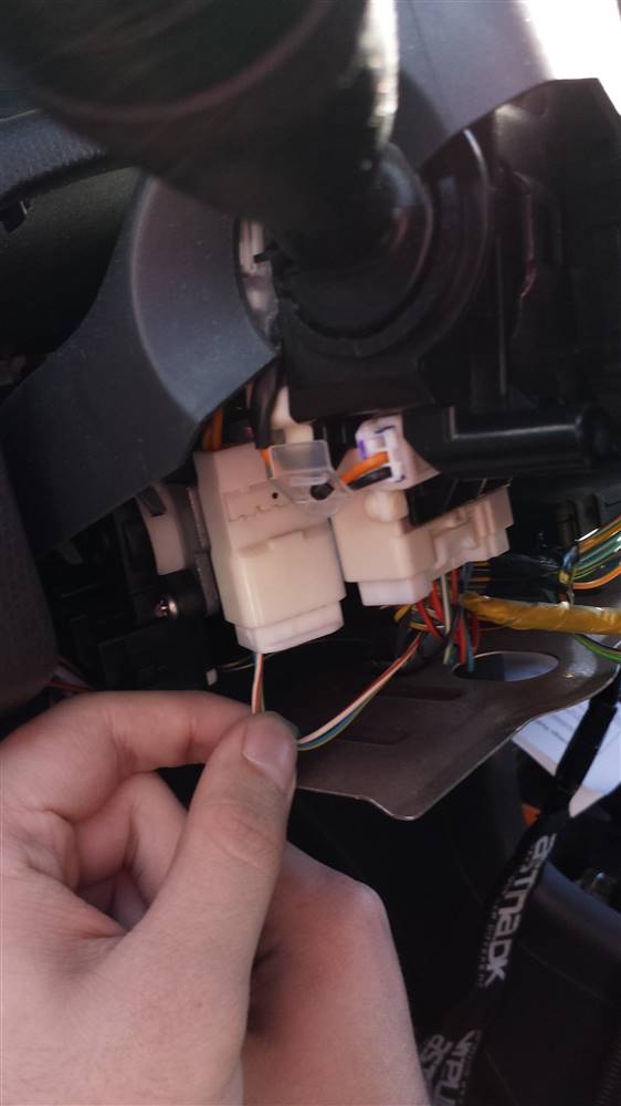

Det yderste stik ... du kan se der er kun 2 ledninger  til tager du ud
der er plads til at det kan lægge der .... så samler du bare det hele og VUPTY så har du ingen bib bib mere
