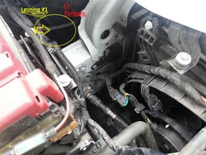

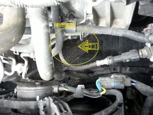

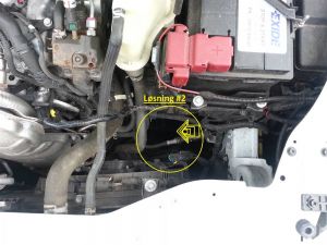

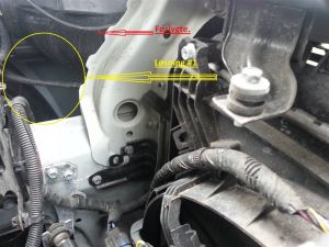

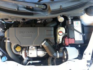

er ved at komme igang med det nu, så lige et spørgsmål.
Da der ikke er plads ude i fronten på ddis modellen, så der som jeg ser det kun to gode muligheder tilbage.
1:bag forlygten hvor den selv henter fra
2:under motoren ved skjoldet (den jeg mest hælder til) er bare lidt nervøs for event... vand fra vejen, men den ville vel også få lidt vand fra fronten, er det et problem eller kan den klarre noget vand? smilie
29. maj 2013 12:55

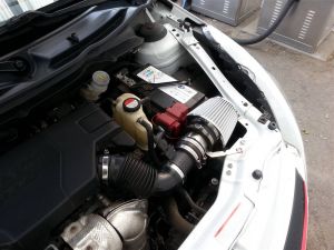

3. jun 2013 19:58
Det bliver nok løsning 1.
Billederne er en midlertidig løsning, mens jeg laver de rør som skal svejses monteres plus en afskærmning smilie

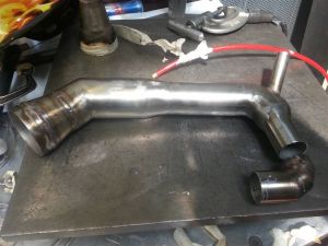

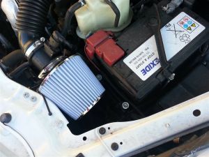

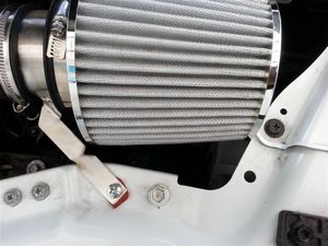

5. jun 2013 17:16

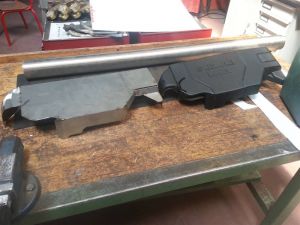

Så fik jeg en lidt bedre midlertidig løsning på smilie

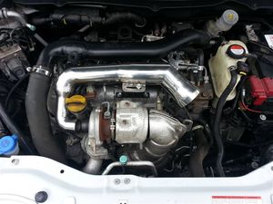

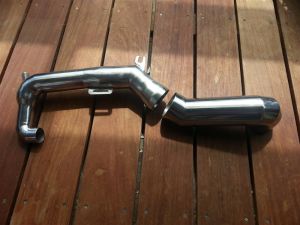

11. jun 2013 15:46
Så jeg over halvvejs smilie
Et lille ekstra projekt smilie

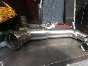

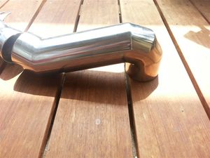

12. jun 2013 18:22
Så Skal den bare slibes og poleret i morgen.
Så skal jeg bare have lavet 3.tommer rørrne færdig, og købe mig nogle silikone samlinger smilie

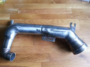

13. jun 2013 17:12
Så skal mit 3¨ rør bare slibes og poleres så er mit kit klar når jeg har skaffet de silikone samlinger der skal til, og det ser rimeligt fornuftigt ud, hvis jeg selv skal sige det smilie
14. jun 2013 13:10
Så skal der barre et beslag på, så den done!
Skal dog lige ha en cool pibe og en afskærmning på i sommer ferien smilie
