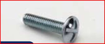

 Må nok se i øjnene at jeg har brugt 5 timer på at forsøge at få de forkerte skruer ud.. Tak for din hjælp Ominator
 Må nok se i øjnene at jeg har brugt 5 timer på at forsøge at få de forkerte skruer ud.. Tak for din hjælp Ominator  Det tog 5 minutter at få anlægget ud da jeg først fik fat i den rigtige skrue.. Tilgengæld skal jeg så have en adapter til ISO stikket og et nyt antennestik, så der er stadig lidt tilbage der skal ordnes..
 Det tog 5 minutter at få anlægget ud da jeg først fik fat i den rigtige skrue.. Tilgengæld skal jeg så have en adapter til ISO stikket og et nyt antennestik, så der er stadig lidt tilbage der skal ordnes.. Fik klaret det uden at ødelægge noget og skar mig kun i den ene finger, så ikke helt skidt...

Så blev det min tur til at udskifte den orig. radio - med en JVC radio. Wauu et løft i lyden!
Jeg fulgte denne vejl. og den var perfekt, pånær et punkt.
Jeg har en 2008 model, og den er åbenbart lidt anderledes, se nedenstående.
1. Efter at have løsnet de 2 skruer (1 på hvér side) skal selve fronten "flåes" af. Dvs. at selve frontpanelet på radioen skal hives af, hvilket gøres ved at trække hårdt og kraftigt (så den ikke trækkes skævt, og knækker) i bunden af frontpanelet.
2. Nu kommer så det dér IKKE stod i vejl. nemlig at efter at have fjernet frontpanelet, er der yderligere 2 skruer (1 i hver side) som skal fjernes med en speciel skruetrækker, der er bøjet. Jeg brugte godt nok en skruetrækkerting fra ikea (dem man til tider får med) der var formet som en umbraconøgle, men med et alm. stjernehoved for enden. Disse 2 skruer sidder ikke specielt godt fast.
Når disse 2 skruer er fjernet, er det ingen sag at hive stik mv. ud og få fjernet anlægget.
